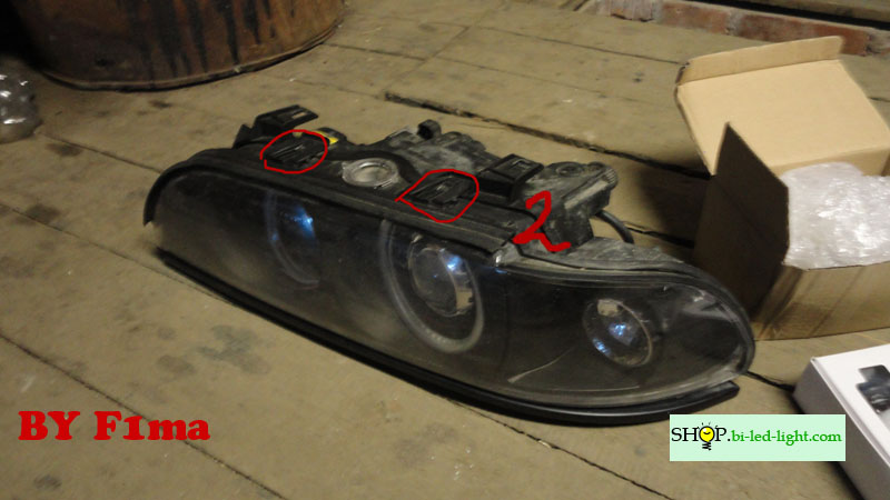

1. Отсоеднияем проводку от фары и снимаем саму фару.
Стандартная линза ближнего света 2,5 дюйма
2. Разбираем фару отсоединяя переднюю часть на защелках,
Фара без передней части

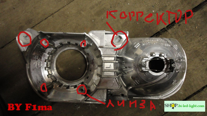

3. Выкручивам стандартную линзу со задней стороны 4 самореза, фотку не сделал, но там все и так видно..
4. Аккуратно!!! снимаем отражатель, у меня аккуратно не получилось одно крепление для корректора сломал...((
Отражатель с обратной стороны.. Пробую примерить линзу, она конечно не лезит в отражатесь... Отсюда два пути: 1. Расширять отражатель под три дюйма
2. К счастью для меня остались старые фары, и крипер отражателя подходил только пришлось сделать пару отверстий..
5. Видим отражатель от старой фары, аккуратно намечаем и высверливаем три отверстия под нашу хеллу

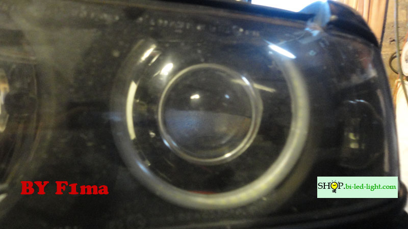

6. Крепим нашу линзу на отражатель и вставляем его в фару..
7. Нацепляем бленд на линзу и подключаем шторку, проводка для которой есть внутри фары!! и собираем фару в обратном порядке

Сделаю видео с разборкой фары.. потому что сломанный корректор дал о себе знать... и правая фара смотрит вниз... к счастью для обладателей бв почти все продается отдельно... жду корректор завтра должен уже быть... заодно и будет видео... но попробывал поездить светом очень доволен, просто чуть не кончил)) фокус идеальный...
