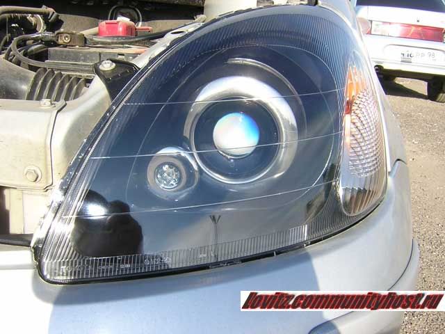

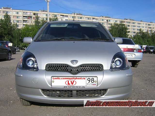

Ну вот. Наконец то я сделал и установил линзы Hella ближнего света в свой автомобиль, Toyota Vitz ! peace
Давно я хотел проделать такую инсталяцию, но либо на машине, которая у меня была на тот момент отсутствовали прозрачные стёкла, либо не хватало места для внедрения линз. С Витцем сложилось всё намного лучше. В результате координально подхода к переделка света с праворульного на леворульный были куплены новые фары фирмы Depo. Соотвественно после замены остались оригинальные. Вот тут то я как раз и задумался о инсталяции. Неожиданно для меня были подарены две линзы Хелла, но, правда, с дефектом. Разбиты защитные стёкла, которые защищают линзу от внешнего воздействия окружающей среды. Так как я собирался их встраивать в фару, где уже защищает штатное стекло фары. Этот факт меня никак не огорчил.
